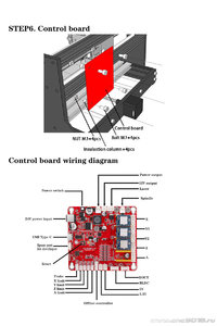

Спасибо :) Я правильно понимаю, что питание на блок управления пойдёт от Power Output, а для управления надо будет как-то кинуть провода с выхода BLDC?
Или, может быть, мне вообще не нужен блок управления, раз у меня есть на плате выход BLDC?
Я не очень разбираюсь в технике, так что буду благодарен за ответ, из которого будет ясно что конкретно делать :)
    69.3 KB · Просмотры: 30
Я правильно понимаю, что питание на блок управления пойдёт от Power Output, а для управления надо будет как-то кинуть провода с выхода BLDC.
Да, всё как и предполагаете, если, разумеется, выход BLDC с уровнем ШИМ 5В. Думаю, особых проблем возникнуть не должно.
