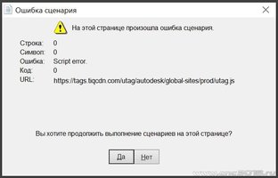

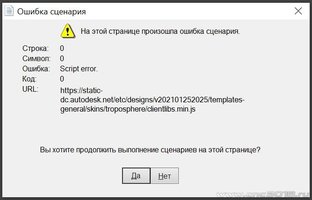

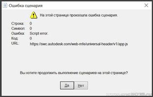

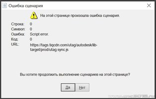

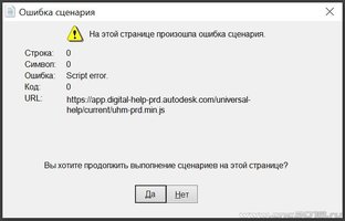

Вот у меня (арткам 2012) целый набор при запуске...
Аж целых 6 ошибок при запуске...
И не важно, что нажать, да или нет, всё работает (из того, что мне надо)...
А вот Ваш файл не открывает совсем и в другой программе выдаёт вот такую ошибку...
