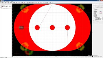

Начнем с простого примера:
лазер перемещается со скоростью 100 мм/сек и с ускорением 500 мм/сек^2 по горизонтали.
Если станок так может, то GGEasy дает для такого случая пробег выключенного лазера по 10 мм слева и справа от засвечиваемого участка (потери по бокам от засветки полезной площади станка всего по 10 мм, то есть если плата 80 мм шириной, то лазер при таких настройках будет иметь максимум перемещения не более 100 мм по горизонтали:HLDI_2.jpg
Длина красного участка слева и справа измеряется с помощью линейки GGEasy. И это есть разгонный пробег выключенного лазера до набора скорости 100 мм/с с ускорением 500 мм/сек^2. И не надо больше никаких программ, чтобы увидеть, что дадут на самом деле такие настройки для получения конкретного при этом G-кода...
Если станок может больше или меньше, ставьте свои цифры и увидите, что получится.
