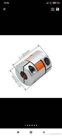

Спасибо, посмотрю. Я ещё видела такие муфты. Что скажете?

Такие муфты не годятся, если нет опорного подшипника, исключающего осевое смещение винта. Муфта разъёмная. Если на Х или Y они еще и могут сгодиться, то на Z ну никак, там нет опорника.

Составные муфты хороши, но... Только если у вас винт снизу ( или с противоположного конца винта от ШД) закреплён , в противном случае муфта разбирается сразу как только вращение начинается.
