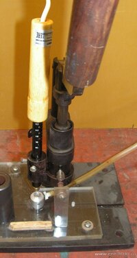

А теперь по клаве. Первое отличие это печать на мягком пластике
(LASERNEX-S250) не мокнет и не лохматится как бумага. Хоть водой или спиртом.
Печатаю на XEROX Phaser 6100(цветной),бумагу выбираю тонкую иначе наматывается
на валы печки. Затем ламинирую(этикетки с пачек на фото) ламинат матовый
температура 150 градусов. По ламинатору были проблемы,он сдвоенный и выдавливается
клей на валы затем и наматывает всё на валы, проходилось часто мыть керосином(инструкция).
Пробовал делать конверт из тонкой бумаги(от самописов) но хватало на 2-3 раза.
Потом применил рукав для запекания,работает хорошо. Данный пирог позволяет вытягивать
кнопки,на фото кнопки вытянуты но их не видно. Приготовлю фото по вытягиванию допишу.
