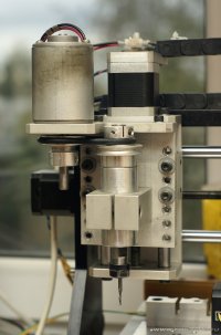

Для силовой фрезеровки и фрезеровки цветмета использую этот шпиндель.
Обороты на валу мотора при 24В 6500-6600. Обороты на шпинделе примерно 8000 стабильные.
Вот этим комплектом цветмет грызется хорошо и довольно чисто.
А безщеточный использую только для гравировки по дереву (массиву) и стабилизированной древесине.
    48.9 KB · Просмотры: 38
