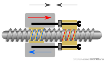

А вообще тема истинно безлюфтовых гаек ходового винта интересна.
По случаю нахожусь в локации с остовом станочка. Я оказывается сделал мод противолюфтовый на оси Х и Z.
Алюмишечная пластинка П-образная дает упор и не дает гайке болтаться. Установочные винты устанавливают зазор, поджимаются гайками. Но сделал это я до того как узрел неперпендикулярность оси Z оси Х... 😖
Вот интересное решение. Но нужен токарный станок.
У меня, конечно, за те годы что я не занимался станком, появился и токарник и даже фрезер по металлу, не чпу, рукопашный. Но даже мне было бы лень такое делать. Решение элегантное, но много возни и оно функционально делает то же самое что и вот тот колхоз что я прислал выше. Да, возможно там 15 микрон не будет, но это и не всем надо.
Принципиальное отличие - симметричное распределение нагрузки. У меня сначала был "колхоз" с упорными винтами, усилия при одинаковом люфте сильно различаются.
Поэтому я вот решил тогда вторую гайку(или половину гайки) зафиксировать выбрав люфт экспериментально путем выставления зазора между гайками
То есть упругую связь Вы заменили жесткой.
Если такое решение у вас работает значит имеет право на жизнь, хотя я консерватор и отношусь очень скептически к утверждению, что люфт и износ гаек будет меньше.
Симметрия чего относительно чего? И чем симметрия в вашем варианте отличается от симметрии в моем варианте? Разве что может быть перекос двумя винтами. В вашем случае перекос тоже может быть, т.к. резьба имеет зазор, еще ее надо правильно нарезать. Если прям прецизионно эти детали вытачивать, их изготовление будет стоить как весь станок.
При чем тут консерватизм. Вы разложите силы которые действуют на винт. В моем варианте в покое никаких лишних сил не действует. Износ гайки/ек такой же как если бы гайка была цельной с минимально возможным зазором.
Ну это вам так кажется ;)
Потому как изолированный винт или гайка - это сферической конь в вакууме.
У вас работает система мотор-винт-гайка-линейные подшипники-направляющие-нагрузка.
И взаимодействие идет в динамике.

Я не понимаю при чем тут убирание пружины, если честно. Ну да ладно. Никого переубеждать не собираюсь. Я просто нащупал что есть люфт ощутимый руками, есть прожим пружины и прожим шаговика. Взял и все это пофиксил до уровня что руками не ощущается и мне решения понравились, я ими поделился. 😎 Понятно, что это все костыли.
