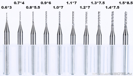

А ты не обратил внимание на натертую алюминием затыловку? Не в обратную же сторону она крутилась. Там видно, что затыловки то и нет. Да и подача то была для 12000 об/мин 200мм/минПо виду это фреза с 45-градусным наклоном. По сравнению с обычными 30-градусными, для работы с этими фрезами требуется повышенное боковое усилие. Следствие при работе по пластику - более сильный нагрев.
