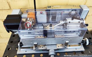

Вот такой станочек получился
Ну что же, ждем стружку...
