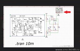

Здравствуйте! Подскажите пожалуйста, схема из этого ШИМ регулятор с поддержкой оборотов под нагрузкой. | Page 5 поста схематически является верной? Я попытался её собрать на макетке, но на выводе №1 DA1.1 вижу на осциллографе "подобие" треугольных (пилообразных) сигналов небольшой амплитуды, по сравнению с питающим напряжением и со значительной постоянной составляющей в сигнале. В качестве ОУ использовал LM324. DA1.3-1.4 никуда не подключал. Меня смутила форма треугольного сигнала.
Если кто-то знает подобные схемы с обратной связью, на базе TL494 - буду благодарен.
