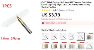

    998.1 KB · Просмотры: 23

Поддерживаю оратора vvv1234, лазер будет или стоить тысяч 150 или долго будете им мучать латунь. Лучше всего взять 3018 как сказал vvv1234. Тем более так как вам точность нужна плюс минус километр (десятка от размера за глаза) это будет оптимальный вариант. Фрезы берите по алюминию с одним зубом, желательно с Ta-c покрытием (налипать не будет латунь). В китае их трудно найти, но если что смотрите в магазине topincity.ru (наши ребята) Для начала научитесь на кошках (на дешевых фрезах), а потом переходите на topincity.ru

Покупаете станок 3018 МАХ (например, этот, без лазера) и 2х или 3х карбидные заходные фрезы 1мм и 1.5мм. Лучше с цветным покрытием, например, эти. Можно и без покрытия, они дешевле, но быстрее тупятся. Закалка не больше HRC55. Чем больше заходов фрезы и меньше диаметр - тем меньше вибрации. Чем короче режущая часть и ниже закалка (HRC) - тем меньше вероятность, что фреза сломается. Экспериментируете с обрезкой латуни разными фрезами, разными заглублениями (начиная с 0.2мм) и на разных скоростях подачи (начиная с 100мм/мин).
Также можно поискать фрезы HSS (быстрорез), у них меньше жесткость, чем у карбидных. И по латуни они работают лучше. Но на aliexpress.ru таких не видел.
