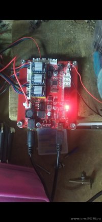

Настроила ток, теперь кроме оси z ничего не работает. Шаговые двигатели слышно, но ничего не происходит
Это как? то есть вы настраивали ток на драйвере оси Z и у вас все остальные драйвера работать перестали? Или вы все драйвера настраивали? 1) фото платы и драйверов "в студию" 2) значение того что было до и после настройки 3) еще раз проверяем значения vref 4) снимаем муфты ( достаточно снять с одной оси высвободив ШД ) проверяем этим ШД работу каждой оси (подключать и отключать ШД можно только обесточив станок полностью ( и от блока питания и от усб) ) Короче если ШД крутится но не сильно немного увеличиваем vref и пробуем двигать осью (немного это примерно 0,05 V) и так пока крутиться не начнет каждой оси. далее все собираем обратно и пробуем - если не крутит опять немного добавляем vref, главное не забывайте что отключать ШД от драйвера можно только на обесточенном станке. Когда все оси заработают, уже переходим к подстройке vref ( долгой) проверять будем тактильно (если нет точного термометра) как минимум гоняя станок какой нибудь программой пару часов, нас интересует нагрев радиаторов на драйверах и самих ШД если температура стане выше 60 градусов то отключаем все нафиг, уменьшаем vref (опять же на немного) и пробуем все заново. 60 и выше градусов тактильно ощущаются как горячий, палец на корпусе или радиаторе удержать дольше 10-15 сек довольно сложно.
Все. Значение $1 ещё не меняла

Ток на всех драйверах был 2-2,26
Сейчас ток стоит на оси x 1,6, на оси y мультиметр вообще не показывает, а на оси z стоит 2
