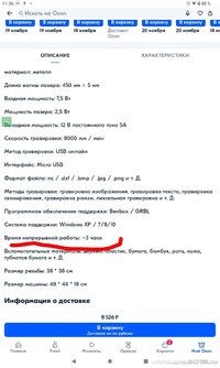

Всем доброго дня!
Я приобретал лазерный гравер через Озон, и только сейчас обратил внимание на строку в описании о времени работы станка.
Подскажите, время ограничено для платы или для лазерного модуля?
А то я хочу плату MKS на cnc3018 поставить, а там фрезеровка бывает долгой.
