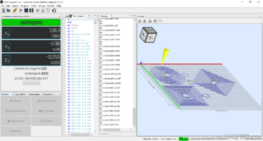

Всё получилось! Работает и с Candle и с Universal GCode итд. Оказалось всё проще.... Я начал танцы с бубном не с той ноги? Устанавливаем NBVirtualCommPort в настройке указываем порт которого НЕТ! на компе (ставил порт который был для USB вот и были мои траблы?) Затем открываем в MKSLaser WI-FI Configuration Tool и прописываем имя своей сети и пароль. Ну вот и всё.

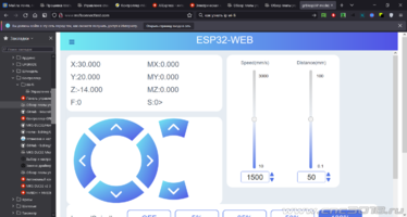

А, и еще такой момент. Что там с программами для смарта, чтобы управлять этим хозяйством, я посмотрел - там больше десятка разных программ, все разные, подходят все или только некоторые? Дисплей покупать не стал, т.к. нафиг надо. Мне бы с телефона чтобы Jog работал, основная работа с компа будет. Хотя бы. Но я читал, что там на флешку можно по сети кидать программы, следовательно комп особо и не нужен, если есть лишний смарт.
Можно на SD cart, но правильно будет работать через ESP32-WEB. Мне она не понравилась, со смарта не юзал ещё.
