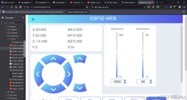

Да, через браузер. Там своя прога ESP32-WEB, в подключениях просто коннектимся к MKS_DLC и работаем. Но меня интересует как подключиться через виртуальный COMport и управлять станком из другой программы.
    85.5 KB · Просмотры: 44
До этого, увы, я ещё не добрался. Не берусь утверждать, но навряд ли с кренделем срастётся. Может есть другие приложения.
