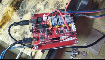

Вот плата. Фото станка все равно не хочет крепится
И работает? Без подключенного питания, без ШД, без шланга к компу? :eek:

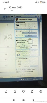

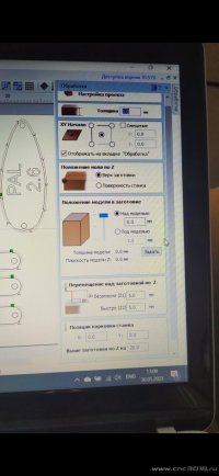

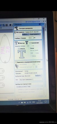

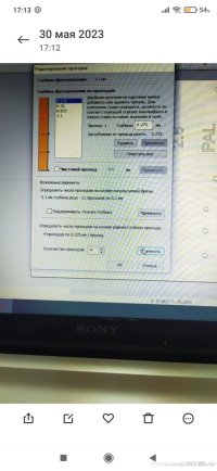

Хвала Зевсу! С $$ разобрались, осталось с аспиром определиться. Скриншоты покажите, чего там напрограммировали, что он на всю глубину врезается.
Вот
    45.2 KB · Просмотры: 22
    51.8 KB · Просмотры: 18
    50.9 KB · Просмотры: 16
