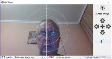

Если использовать шпиндель и лазер, то возникает проблема с совмещением отверстий и "фокуса" лазера. А если еще и двухсторонняя плата то вообще большая проблема. Я сейчас работаю над проблемой совмещения реперного отверстия и "фокуса" лазера с помощью USB камеры и собственного ПО.
